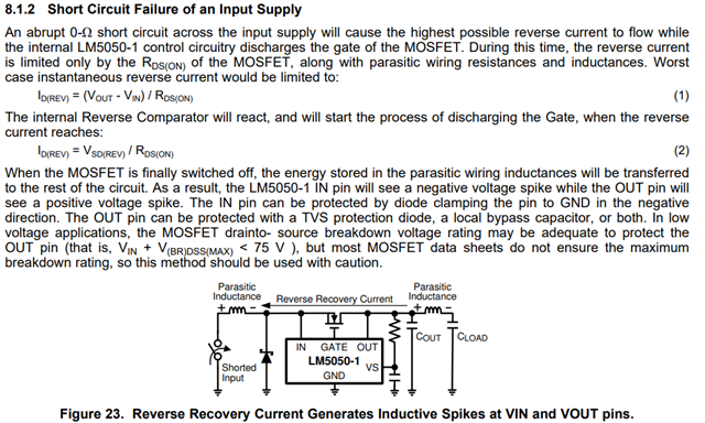

尊敬的 TI 专家:
D1和 D3是反向输入电压保护设计、对吧?
如果是、请详细说明如何工作和保护路径?
谢谢。
    尊敬的 Juin:
    在电源发生故障时添加 D1、并增加了额外的保护以确保系统稳健性。
    添加了 D3以在反极性情况下断开 IC GND 与 SYS GND 的连接。 这会将 IN 保持在 GND 引脚的绝对最大额定值以下。
    Shiven Dhir
    尊敬的 Shiven:
    根据新数据表修订版显示、D2也是反向输入保护的主要关键器件?
    尊敬的 Juin:
    添加 D2仅用于瞬态保护、不是反向输入保护所必需的。
    Shiven Dhir
