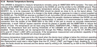

如果我从 lm5066i 寄存器测量温度。 它是否与 lm5066i 数据表中的 Tj 温度含义相同?
例如、如果我测量温度105°C、它是否仍在建议运行条件中?

    感谢您的支持。 我还有一个问题。 如何计算 lm5066i 本身的功耗? 我需要使用功耗来计算我工作条件下的 Tj 温度。
    谢谢。
    TJ = TA +(VIN* RθJA * IIN_EN)
