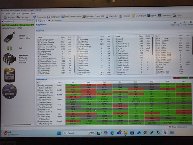

cell4的电芯电压= 0。 但是、其他电芯电压(cell1、cell2、cell3)显示正确。 我想知道问题是否可能是由于以下原因之一造成的:
1.需要更新固件?
2.我在线阅读有关.srec 文件的内容吗?这应该是一个问题吗?
如果是、我在哪里可以找到原始.srec 文件?
3.我有一台64位笔记本电脑,它有什么用? 或 USB 驱动程序安装错误。 (我不认为这应该是个问题、因为它根本不会读取值)
此外、CELL1-4的所有电流值仍然为零。 我目前不使用电池组、而是使用电阻模型来仿真电池包、然后应使用巴特里帕克。
PFA 表示 bqstudio 的屏幕、以供参考
我想快速了解问题的可能解决方案。

    此时数据闪存中的 DA 配置设置为什么? 这是为器件编程的电池配置、其中默认为用于3节电池。 要观察电芯4、需要更改4节电芯。 CC1和 CC0都需要设置为1。

    这个问题已经得到很好的解决。 但是、读取错误的评估板时、软件似乎存在问题。 我有 bq40z50EVM-561评估板、bqstudio 软件应将其读取为 bq40z50、但它读取的电路板为 bq40z50R2。 由于处于项目的初期阶段、因此我认为这不是一个问题。 虽然随着项目的进展、我需要准确的数据和测量分析、我需要正确的读数。 我已安装最新固件(.srec 文件)
    可以进行哪些更改或更新?
    您好、Manan、
    BQ40z50和 BQ40z50R2的 EVM 共享同一电路板、默认为 R2版本固件、建议在加载屏幕中手动选择 BQ40z50电量计、然后插入该电路板以在其环境中进行编程。 当您将 PCB 与 BQ40z50衍生芯片搭配使用时 、应该不会看到此问题。

    谢谢。 因为我现在正在读取电芯和电池组的电压值。 我无法单独读取电芯电流或读取电池包的电流值。
    仅供参考:我使用的是带电阻器的电流分压器(4S 配置)、而不是实际的电池组。 但是、我认为这不会导致问题。
