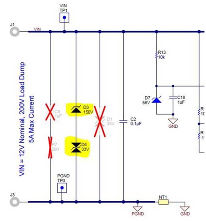

您好团队:
你好。
根据 LM74930Q1EVM 设计原理图、它规定了5A 最大电流下 Vin = 12V。 我是否可以知道 该电路是否适合支持24V 电池输入设计? 需要为 TVS 保护二极管 D3和 D4值选择配置任何更改? 此外、如果我们需要同时支持12V 电池输入、我们是否需要调优这些二极管并为12V 系统创建另一个 SKU? 我们需要注意的任何其他器件/注意事项? 谢谢!
    尊敬的 Lee:
    此配置也可用于12V 系统。
    这意味着24V 设置对于12V 系统是可以的、但12V 设置对于24V 系统是不可以的。
