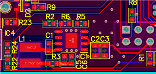

正如上一篇文章中的建议、我针对不同的电机驱动应用制作了一个新电路板。 为了使设计简单、我使用了1类纹波生成电路。 电机启动后、降压转换器的输出会降至零。 由工作台电源提供12V 电源时、驱动器工作正常。 我已经分享了原理图、布局和计算器表。 尝试了以下操作:

    尊敬的 Jonathan:
    会检查原理图/布局。 同时、您能否共享输出电压和开关节点波形来检查问题是否与纹波生成电路有关?
    Nitya
    SW 节点
    输出电压(跨电容器)
    输出电压(通过电容器+ ESR)
    反馈电压
    使用传统接地探头来测量开关节点。 其他电压是使用短探头捕获的。
    尊敬的 Jonathan:
    开关节点会出现双脉冲行为。 这意味着纹波生成电路不正确。 我看到您提到过、使用的输出电容为10uF。  但是我想强调的是、在原理图中、10uF 应该与 R3电阻器串联。 如果您使用与现有(R3 + C5||C6)并联的10uF、则总体 ESR 值会更低、纹波生成电路将不稳定。
    您能否将10uF 电容器与 R3串联并重复测试?
    Nitya
    嗨、Nitya、
    10uF 实际上与 R3串联、即10uF ||C5|C6。 但是、降压转换器附近有一些1uF 去耦电容器、靠近栅极驱动器。 它们连接在12V 网络和 GND 之间。 它们会引起问题吗?
    尊敬的 Jonathan:
    1uF 去耦电容器可能会存在。 您能否移除这些1uF 电容器并重复测试?
    此外、不是栅极驱动器、而是使用电阻器作为 LM5168输出的负载、并检查是否出现问题。
    Nitya
    嗨、Nitya、
    我可以移除去耦电容器并进行测试。 但是、它们对于栅极驱动器的可靠功能是必需的? 在开关频率下、较低的 ESR 电容器不会对该电路产生影响。
    昨天、我在12V 电压上使用470欧姆电阻器添加了一个阶跃负载。 栅极驱动器电容器也存在。 今天我将以更高电流加载它。 在这种情况下、未发现问题。
    尊敬的 Jonathan:
    我同意您需要将去耦电容器保持在靠近栅极驱动器 IC 的位置。 但是、我的重点是在没有 CAP 的情况下观察 LM5168器件的行为、以检查问题是否已解决。 关于您关于 ESR 电容器的注释、对于电流模式控制器件是正确的、但对于 LM5168等恒定导通时间控制[COT]器件是不正确的。 在 COT 模式控制下;器件导通行为由注入 FB 节点的纹波决定。
     为避免 SW 节点上出现双脉冲、我们通常建议在输出电容器为陶瓷电容器时使用3类纹波生成电路。
     有关更多详细信息、请参阅 COT 3类纹波电路的稳定性分析和设计。
    Nitya

    没问题。 我们可以通过电子邮件处理。 我建议在此应用中改用3类纹波生成电路。
