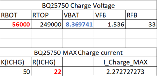

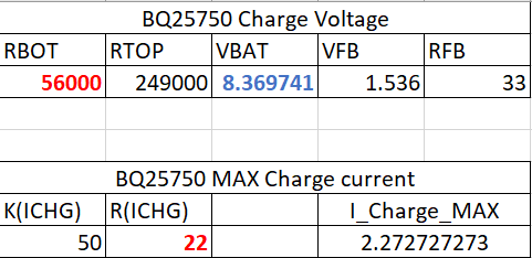

客户正在使用我们的 BQ25750 EVM、他们根据我们在数据表中提供的公式来调整充电电压。 它们将 FB Rbottom 更改为56K、该电阻通常应该使 Vbattery 为8.37V、但它们仅在 J3连接器上测量8V 电压。 此外、STAT1和 STAT2引脚都开启、表示存在某种充电故障。 如果团队对此有任何想法、我会感到非常惊奇。

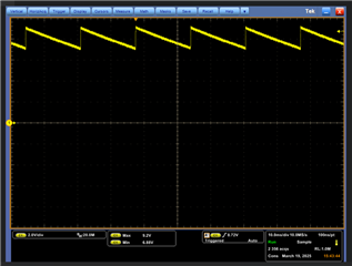

    您能给我展示充电器使用 VBAT 示波器图像的功能吗?
    Ethan Galloway
    尊敬的 Ethan:
    感谢您的帮助。 我已收集您所需的信息、如下所示:
    我有的测量波形 VBAT (VIN=12V、VSYS=11.992V、VBAT=8V (设置为8.37)、状态1和2都导通)
    我们 还 读取故障状态、该状态表明它处于过压模式(在读取寄存器时未连接到电池)
    梁仔
    您好 Liang、
    我认为这是 EVM 的预期行为。 充电器会对输出电容器充电、进入过压状态、并在电压下降时重新开始充电。 BQ25756将在输出端具有负载或电池。

    客户尝试将电池连接到 EVM、发现充电电压处于预期范围内、并且能够将电池充满电。 但是、在电池充满电后、OVP 状态仍出现。 我想知道您是否对此有任何想法?
    此外、客户还将 EN_PFM 设置为0、但仍无法修复功能:
    CH_1Batt Vout CH_2PG
    梁仔

    我正在与客户核实您所询问的信息。 对于 R28和 R64、他们将 Rtop 设置为56k 欧姆、将 Rbot 设置为默认值250k 欧姆。 此外、它们将 R (ICHG)设置为22k Ω、以将充电电流设置为圆形2.27A (这两种修改是他们唯一做的事情)。

    感谢您对此有耐心、感谢您澄清客户的设置。 我终于有时间在实验室中对此进行测试、但我无法在实验室中重现客户的问题。
    我有一个建议来解决您在您发布的这张图片中看到的这个问题。 这可能是由于电池的内部终止算法。
    由于电池电量监测计具有自己的终止算法、因此客户可能需要设置 EN_TERM=0。 请告诉我这是否对客户有用。 如果客户不希望 BQ25750持续运行、客户还可以使用 MCU 来禁用 BQ25750上的充电。
    您是否知道从 EVM 的 VOUT 到客户电池的导线长度是多长? 另外、如果您找到客户测试设置的任何其他详细信息、请告诉我。
    Ethan Galloway
    尊敬的 Ethan:
    设置 EN_TERM =0仍然无法解决该问题。 我想知道您是否对此有任何其他想法?
    此外、在测试 EVM 时、您是否将 Vbat 设置为8.37V? 我看到你共享的波形中的 C1定位在9.2V 左右。
    梁仔
    您好 Liang、
    是的、在 EVM 上进行测试时、将电压设置为8.37V。 为了澄清一下、我分享的波形来自3月25日发布的帖子。
