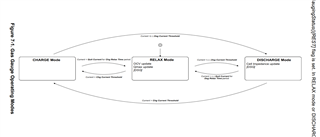

    您可以在 BQStudio 时手动切换 FET、以便在"Command"选项卡中手动确认它们是否正常工作、同时确保您当前处于任何 PF 状态。 但是、如果您希望正确启用 FET、请按照下表操作、以确保正确配置参数。

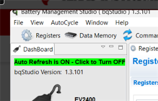

    YaT 阈值被设置为50mA、但在通过选项卡切换时、它也无法正常工作(XDSG 已启用、并且未禁用)、因此引脚电压显示为0
    您好、Max、
    如果您无法启用 FET、您可以确保"Auto Refresh is On - Click to Turn Off"(自动刷新已打开-单击以关闭)以清除某些数据流、同时清除您收到的任何永久故障消息、因为它会阻止您的系统关闭 FET。 最后是这是 EVM 或定制 PCB、如果是 PCB、您可以附加原理图。
