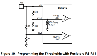

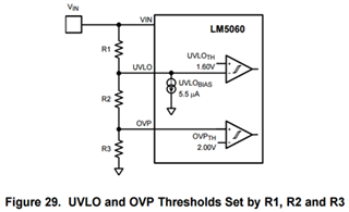

我对 LM5060计算器表有疑问、
1.要选择 UVLO 和 OVP、有两个选项提供了选项 A 和选项 B。它们之间有什么区别?
此外、如果我选择选项 A、R2将为负值、但如果将 UVLO 值更改为9、从而获得正值电阻。

    感谢您的联系。 请分享设计计算器 Excel 工作表。
    [quote userid="639063" url="~/support/power-management-group/power-management/f/power-management-forum/1506211/lm5060-techical-support-on-lm5060 是需要背对背 FET 来实现反极性保护、还是只需要 Rout?
    需要使用单独的 LM74500控制器。
    以下是设计计算器的链接:
    https://www.ti.com/tool/download/SLVC667
    您必须填写上述设计计算器、并与我分享以进行审核。
