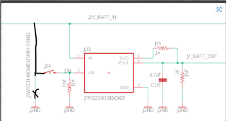

大家好、我希望在这里获得一些帮助、我尝试使用瞬时触控按钮和 TPS22919来创建一个上电关闭开关。 从我读过的来看、这似乎是可能的、但我的设计无法正常工作。
我是一名业余爱好者、在软件方面比在硬件方面更好。 我似乎这样做了点错、并且误解了数据表。
我创建了 PCB、但我的实施无法正常运行。 电源保持关闭状态。 没有响应点击它或按住瞬时按钮。
我附上了原理图、希望这是一个小错误。
    您好、Adam、
    欢迎来到 e2e。
    ON 引脚没有内部上拉电阻器。 需要将其连接一些源。 当 von>1V 时、设备将打开、lVon<0.35V、设备将关闭。
    您可以执行如下所示的操作、使用开关将其打开和关闭。 在 VIN 侧连接一些电容器。 10 μ F 就足够了。

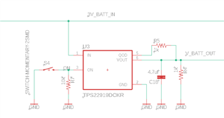

    感谢您的答复 Amrit!
    我不确定我是否完全理解。 我编辑了原理图、但 我的理解是、按下 按钮时它会很高 、但松开瞬时开关时它不会回到低电平?
    您好、Adam、
    我不知道这是临时切换。 可以放置一个永久的接通和断开开关。
    您希望使用临时开关实现什么?
    是否要在按住开关时关闭负载开关? 可以将其连接到 GND 路径上。
    Amrit
    您好 Amrit、感谢您的回复。
    如果只是一个锁存开关、那么开关本身在没有 TPS22919的情况下大多可以实现切断电源的功能。
    我的目标是/是创建一个具有瞬时 SMD 触控 按钮的软锁存开关。 按下按钮一次可将其打开。 再次按下相同的按钮以关闭电路。
    许多现代电子产品都具有此功能、而不是硬滑动开/关开关。 我更希望在不使用 MCU 和某种小型 SMD 芯片的情况下辅助实现。 TPS22919似乎可以做到这一点、因为它可以控制功率。
    如果此部件无法单独执行此操作、是否可以将其与74HC74结合使用来实现此目的?
    TPS3422是否能够执行该操作?
    那么,它是一个更明智的选择成本明智吗? 它比 TPS22919更昂贵、但一旦您添加74HC74、成本就会变得类似。
    _Adam
    您好、Adam、
    TPS3422是一个很好的选择、您可以尝试实现。
    如果您需要额外的保护功能(如 TSD、QOD)、那么您可以选择 TPS22919+SN74C74。
    Amrit
