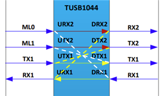

TI 是否有规格低于  TUSB1044的线性转接驱动器?
1.双向转接驱动器
2、支持 USBC 翻转
支持 DP2.1 UHBR20和 USBSS-10Gbps
    TUSB1044上的方框图并不令人困惑。 请帮助我理解。
    为什么源端(红色)的网络名称会发生变化? 无论电缆翻转情况如何、这些信号都应保持不变。 一旦检测到翻转、信号切换就会在多路复用器内部发生、因此任何网络名称更改都应发生在多路复用器的输出侧(黑色)、而不是源极。 如果我错了、请纠正我。
    检测到翻转后会发生这种情况吗?

    为什么源端的网络名称(红色)会发生变化? 无论电缆翻转情况如何、这些信号都应保持不变。 一旦检测到翻转、信号切换就会在多路复用器内部发生、因此任何网络名称更改都应发生在多路复用器的输出侧(黑色)、而不是源极。 如果我错了、请纠正我。
    TUSB1044右侧的这些网络名称是指这些线路连接到的 Type-C 连接器上的引脚、而不是通过多路复用器移动后的信号。 在这种情况下、翻转在信号通过多路复用器移动时控制信号、以确保 USB 信号传送到 Type-C 信号上活动的 USB 连接的通道、而 DP 通道仍通过未用于 USB 连接的 TX/RX 通道传送。
    以红色圈出的信号更改网络名称旨在指示两个 RX/TX 通道的哪些 RX/TX 通道用于 USB 连接。
    如果您有任何其他问题或需要进一步澄清、请告诉我。
    Ryan

    此外、您能否告诉我、我在第二张图片中的理解是否正确?

    遗憾的是、TUSB1044仅支持 UHBR20、不支持 UHBR10。 我们没有任何其他设备可以支持此功能、抱歉。
    是的、您的理解是正确的。 信号通过多路复用在内部重新路由 、以改变信号连接到的引脚。
