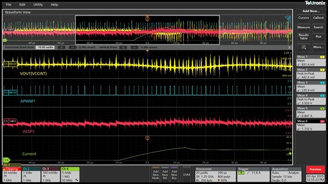

我使用 TPS53681和2*相 CSD95490Q5MC。
当我使用20A、5A、10A、15A 和20A 的电子负载测量波形时、 峰峰值纹波约为200mV。
可以进行哪些调整来降低纹波电压?
    尊敬的 Kenji:
    仅对于直流负载、更改配置可能会更困难、从而显著改善纹波。 调整斜坡并检查 PWM 脉冲到 PWM 脉冲抖动、同时还监测纹波是理想选择。
    通常、直流负载纹波通常由系统中的噪声引起、这可能是由次优器件和元件布局或者没有足够的去耦或输出电容器引起的。
    Nash

    尊敬的 Kenji:
    观察您的波形、我们可以看到 PWM 触发之间的时序不一致。 这意味着环路中会出现一些不稳定情况。
    完整的数据表包含布局和原理图指南。 发送电子邮件  至 vr@list.ti.com、以访问完整数据表。
    同时、您能和我分享您的原理图和布局吗? 我可以查看导致问题的原因。
    Nash

    谢谢你的答复。
    得到了 CSP 和 VREF 的示波器屏幕截图。
    请参阅这篇文章。
    我将 LSet 电阻器从110K 更改为510K。
    ACSP1和 ACSP2的噪音似乎有所改善
    但 Vout (VCCINT)的噪声很高
    Iout=0A
    如果我不将2uH 电感器更改为150uH、Vout (VCCINT)噪声是否会变化?

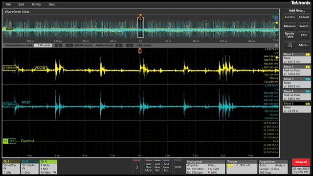

    当我尝试使用示波器再次捕获波形时、得到了以下波形、结果表明电源轨 A 和电源轨 B 没有改善
    它似乎仍然不稳定。
    将 LSet 电阻器510K 更改为560K。
    但没有念诵
    顺便说一下、VREF、ACSP 和 BSCP 应该有什么样的波形?
    消除类似尖峰的噪声的正确波形是否正确?
    顺便说一下、如果我想在将输出电感替换为200nH 后检查波形、
    这更接近建议值(150nH)、LSet 电阻器应该是什么?

    我测量 VCCINT (RAIL:A)和 VCCINT_AMS (RAIL:B)@μ F 输出电容器(C8163和 C8173)。
    需要这些电源+/- 25mV@0-20A。
    但噪声过高。 为什么会这样以及如何降低这些噪声?
