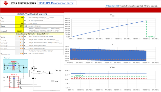

    您肯定可以在预充电过程中关断使能、或在 PWM 使能过程中延迟预充电。 在充满电之前、链路电容器将更多地停留在中间电压。
    我们还有一个计算器工具、有助于修改元件值以及了解这如何影响预充电行为TPSI31P1-CALC。 我们还可以通过900 µH 电感器和1400 mΩ 检测电阻实现 IAVG = 500 mA。

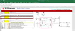

    尊敬的 Tilden:
    感谢您的回答。
    不幸的是、计算文档似乎无法正常工作:
    计算表完全灰显、缺少图形和某些值。
    使用此计算表时是否需要考虑任何因素?
    我将使用您的值并重试测量值。
    路德维希
    您好 Ludwig、
    感谢您提出此 TPSI31P1-CALC 问题。 很遗憾听到您在查看计算时遇到问题。
    为帮助进行调试、如果您尚未执行该操作、请按照中的步骤操作 "0指令"  选项卡:
    然后、请转到 "1确定 CDIVx 和 Qg 选项卡"、  使用此选项卡的最简单方法是在"Solve"模式中:
    最后、请继续执行 "2型号预充电行为" 按 Tab 键并重新调整所需值。 填写完字段后、按" 立即计算" 按钮:
    *注意: 上面显示的示例具有与之前由 Tilden 共享的相同输入。
    谢谢、如果还有其他问题、敬请告知。
    Hussain

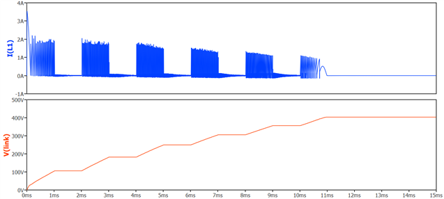

    您好 Ludwig、
    感谢您的回复、很遗憾听到有关计算器工具的问题。 似乎有时使用 Excel 非英语版本的客户也会遇到同样的问题、我目前无法有效地调试这个问题、但我在 QSPICE 中构建了预充电电路的仿真模型。
    此处的一个限制是该电路不对可用的 TPSI31P1开关功率进行建模、在此处仿真时、我建议手动仔细检查最大开关频率下的开关功耗。
    开关功率计算
    PSW_MAX = VDDH_UV_F×QG×[VBAT÷4 ÷L ÷(ipeak - Imin)]
    PSW_MAX = 11V× 14nC×[400V÷4 ÷900 µH÷(0.857A - 0.114A)]
    PSW_MAX = 23mW (建议将其保持在42mW 以下)
    QSpice Simulation
    我正在仿真在0.5kHz、50%占空比(1ms 导通和关断)下对 TPSI31P1-Q1 EN 进行 PWM 处理的行为。 为了节省时间、我只使用 CLINK = 0.01mF 进行仿真。 由于该电路以线性方式充电、我估计1mF 需要0.01 mF 的时间。 在本例中大约为1.1秒。 仿真数字似乎有点偏差、但该仿真模型可能有助于作为理解 PWM EN 行为的起点。
    e2e.ti.com/.../precharge.qsch
