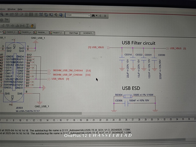

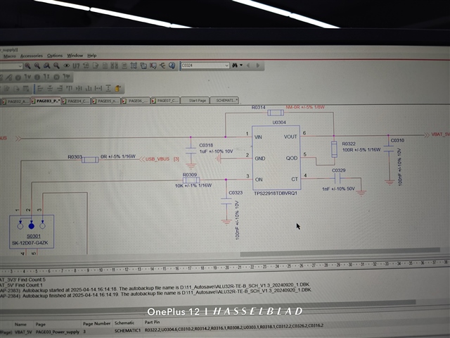

我们制作了这个电路板、使用 USB VBUS 电源输入、然后使用电源开关22918来 控制电源的开/关、我们使用按钮来控制其 EN 引脚。
但是、在上电时会出现显著的压降和大电流。 我不知道这是什么、是在电源开关之后断开所有负载还是出现相同的现象
这些是 USB VU 电源、但尚未通过电源开关:

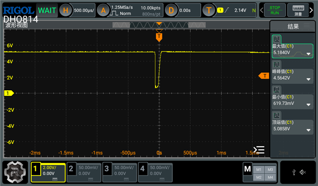

    您好 Bryan、

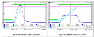

    此电流尖峰和电压下降的原因是降侧电容器吸收了浪涌电流。
    总电容值是多少? 您可以增大 CT 电容值以在一定程度上减小电流。
    Amrit
    您好 Amrit
    我已断开后级的负载、只剩下一些电容器、添加的电容超过20uf 不会非常大、压降和电流过大。  它已经接近短路状态,我们的电路板有各种各样的问题,并花了一段时间来分解。 我想知道这是否是由22918短路引起的

    您好 Amrit
    我想问一下当 ON 引脚悬空时它处于什么状态。 在数据表中看到它不能悬空。 但在做浮动后,我看到开关仍然导通
    您好 Brayan、
    当您将引脚保持悬空时、它处于未定义状态。 器件也将处于未定义状态。
    请勿将其悬空。
    Amrit

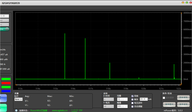

    谢谢 Amrit、 正如您所说、我将 CT 引脚的电容从1nF 增加到10nF、但似乎没有任何影响。 我想知道是否有任何其他故障排除思路、或者哪些情况会导致生成此类波形和瞬态电流
    您好 Bryan、
    导通时的这些电流尖峰是电容器的浪涌电流。
    由于浪涌较高、器件可能会进入热关断状态。
    您能分享启动波形吗? 浪涌电流和压摆率是怎样的。

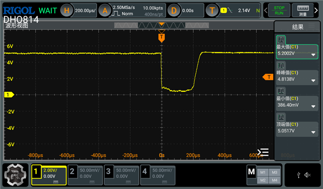

    如下所示。
    Amrit
    您好 Amrit
    我提交了上述波形和瞬态高电流的图片。 请看一下
    您好 Bryan、
    波形不喜欢启动波形。
    看起来负载开关完全 导通时会发生尖峰。
    在此期间、CT 不会提供帮助。
    如果要防止系统出现这些尖峰、应使用电子保险丝。
