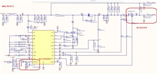

在测试 TPS92692QPWPRQ1时、客户发现输入 PWM 占空比越低、输出电压的延迟就越大。
例如、当 PWM 占空比为100%时、几乎没有延迟。
此外、占空比为2.5%的200Hz PWM 信号从 PWM 信号输入到电压输出的延时时间为250ms。
我可以知道这个延迟是否正常吗?  对于小占空比应用、有任何可以减少这种延迟的优化建议吗? 谢谢你。
黄色波形为 Vout、蓝色波形为 VCC
当 Vin=15.41V、Vout=26.19V、30mA、Fsw=400Hz 时。
Vin=12.98V、Vout=23.52V、30mA、Fsw=400Hz。
当 Vin=8.63V、Vout=19.21V、30mA、Fsw=400Hz。
原理图:
常春藤
常春藤
    尊敬的 Ivy:
    执行 PWM 调光时的初始启动所需的时间可能比未进行 PWM 调光时的启动所需的时间明显更长。 背后的原因是 SS 电容器需要充电、并且电容器只会在 PWM 导通时间内充电。 因此、如果您在启动期间增加 PWM 导通时间、它可能会解决您的问题。
