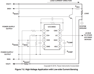

我使用 UCC39002来执行功率共享。 我使用晶体管法(具有低侧电流检测功能的高压应用)。
但是、我不能使它发挥作用。 这个器件甚至无法充电也能耗电。 我不明白为什么... 接通电源时、输出电压从32V 降至16V、就好像 SENSE 没有发挥作用一样。 可以帮帮我吗? 我真的很需要它...
我的目标是使它能够与3到4个模块并联使用。 我的输入电压为32V、我执行分压电桥、以便在元件的 VDD 引脚上具有12V 的电压。 我使用网站上的电子表格来查找我的组件的值。 但是、我无法使其正常工作...

    我使用控制器模块(28V 输出)、该模块通过 ORing 功能、然后进入 UCC39002元件。 您能告诉我这是否兼容吗?
    在采用低侧电流检测模式的高压应用中、中间板对应 ORing 功能、右侧板对应于 UCC39002器件
    帮助我吧…
    您好 Quentin、
    是的、UCC39002可以与连接的二极管 ORing 和负载开关一起使用、如图所示。

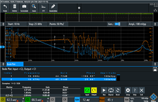

    我在25V、28V 和32V 电压下执行波特测试。 我的图表是类似的。 在80kHz 至120kHz 的频率范围内、我获得了大约-15dB 的增益裕度、45°和55°之间在1.35kHz 至1.5kHz 的频率范围内的相位裕度。 因此、我必须使用这种类型的值修改 Excel 表的一部分吗?
    是的、它通过将24V 电压变为32V 来代表1mA、但这会给元件 UCC39002的运行带来问题? 数据表中规定 IVDD 为最大10mA、但其标称运行的最小值是多少?
    Quentin

    您好:
    我刚刚检查了所有数据。 我的-3dB 截止频率为1.864kHz、电压环路交叉频率为1.38kHz 至0dB。
    我还查看了切割频率、大约为40kHz、这对于电源转换器来说是一致的。
    还有其他问题吗? 或者通过其值、我可以拥有使其正常工作所需的一切?
    我将我的波特图的图片附加到消息中。
    Quentin

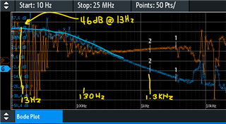

    您好 Quentin、
    感谢您发布波特图。  我已经标记了关键的兴趣点。
    PSU 交叉频率~1.3kHz。  此值在 Excel 计算器工具中 FCO_MOD 的单元格 D32中输入。
    LS 环路稳定性裕度减小了20倍频程、13Hz 时的 PSU 增益=~46dB。
    对于 Gmod_FCO_LS (dB)、在单元格 D35中输入46。
    13Hz 交叉目标进入 FCO_LS (target)的单元格 D88。
    尽管这些数字是近似的、但它们足够接近、能够提供适当的设计输入。
    Ulrich
