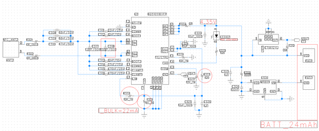

我想申请使用 BQ51051B 进行电路设计审查。
我们正在开发的产品是信用卡厚度的蓝牙跟踪器。
这是一款无线充电产品、电池为25mA
我要将充电电流设置为25mA。
电路图附在后。
谢谢你。
    嗨、Jeaho
    原理图看起来很好。
    但 BQ5105XB 系列器件在低电流下无法正常工作、且500mA 规定了最小电池充电电流。  问题在于低电流下输出电流的精度测量。  25mA 的充电电流会是一个问题。  充电电流将不准确、器件可能无法检测到终止电流、无终止条件。
    一个可能需要考虑的解决方案是 TI 参考设计 TIDA-00318。  是一款双 IC 解决方案、BQ51003是无线电源和 BQ25100电池充电器。  BQ25100将支持较低的充电电流和终止电流。

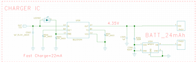

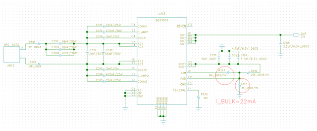

    根据您的建议、我使用了 BQ51003和 BQ25101H 设计了电路。
    我添加了一个 LED 来检查充电状态。
    请检查电路。
    谢谢你。
    嗨、Jeaho
    无线电源、BQ51003:
    1.) R-FOD、FOD 引脚至接地建议阻抗约为226欧姆
    2.) R-Ilimit、ILIM 到 FOD 引脚的建议电阻约为1800欧姆(对于大约150mA 电流限制)-您可能需要一些裕度
    电池充电器 BQ25101
    1.) 仔细检查 LED 与 CHG 引脚的连接。
