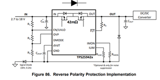

您好的团队、
在以下条件下、可以将 Vin 切换为四个不同的值(3.3V、5V、12V、18V)、并在任何电压电平下将电流限制设置为0.65A、对吗?
条件1:  每个参数固定为以下值:
  • R1 = 220kΩ
  • R2 = 24kΩ
  • R3 = 10kΩ
  • R4 = 10kΩ(未安装)
  • CdVdT = 22pF
  • CIN = 120 μ F (散装)
  • COUT = 120uF (散装)
  • RIMON = 537kΩ
  • RILIM = 137kΩ
条件2:  请勿使用电源过电/欠电监控功能。
  • 将12V 固定电压连接到 R1 (同侧)、不要根据四个电压电平切换 R1、R2、R3的乘数。
条件3:  请勿使用 IMON 功能。
  • RIMON = 537kΩ 固定为18V 应用的假定值。
Kyohei

    我想您错过了随附原理图以供参考的信息。 我猜测 R1至 R4是用于 UVLO 和 OVLO 功能的电阻分压器。
    当您更改输入电压时、必须更改这些电阻器以获得 UVLO 和 OVLO 的正确电平。
    同样、您可能必须更改 PGTH 电阻分压器值。
    Cdvdt、Cin、Cout、Rimnon、Rilim 不依赖于工作电压电平。
    [引述 userid="612118" url="~/support/power-management-group/power-management/f/power-management-forum/1513708/tps25944l-regarding-usage-of-tps25944l 条件1:  每个参数固定为以下值:
    由于 OVLO、UVLO、PGTH 阈值、因此无法正常工作。
    [引述 userid="612118" url="~/support/power-management-group/power-management/f/power-management-forum/1513708/tps25944l-regarding-usage-of-tps25944l 条件2:  请勿使用电源过电/欠电监控功能。
    这应该会起作用。 可以为 UVLO 引脚使用外部信号、可以通过连接到 GND 来禁用 OVLO。
    [引述 userid="612118" url="~/support/power-management-group/power-management/f/power-management-forum/1513708/tps25944l-regarding-usage-of-tps25944l 条件3:  请勿使用 IMON 功能。
    IMON 不会根据工作电压而变化。
    Arush

    对于省略电路附件、我深表歉意。
    它与数据表中的图86相同。
    关于上述条件1、
    条件2:不使用电源过电/欠电监控功能。
    R1 (内侧)固定连接到12V、不会根据四种电位进行 R1、R2和 R3的乘法器切换。
    由于12V 电压固定地输入到 R1 (在侧)、因此电阻值会设置为无论 Vin 如何波动、它都不会处于 OVP 和 UVLO 的阈值范围内。 在这种情况下、它是否仍然不可用?
    Kyohei
    尊敬的 Kyohei:
    您是否意味着 Vin 固定为12V 而不是 (3.3V、5V、12V、18V)、这种做法可行?

    对于这些电阻值、UVLO (R)为8.96V、UVLO (F)为8.14V;OVLO (F)为27.6V、OVLO (R)为30.5V。 因此、这适用于12V。 如果您使用12V 电源轨、甚至对于18V 电源轨、最好将 OVLO 阈值降低到较低的值。
    我们的网站上有设计计算器,使计算更容易。   https://www.ti.com/tool/download/SLVC571
