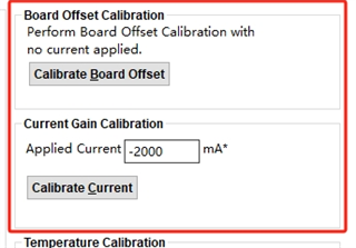

我们使用 BQ76942 / BQ76952作为保护 IC、并使用 ADC 作为 MCU 来计算容量。 我们注意到空闲模式(无充电/放电)下的电流不为零。 如果检测电阻较低、这个问题更严重。
1 Mohm:+/- 23mA
5m Ω:+/--2mA
是否有方法可以消除此电流?

    2.我们认为这不是一个偏移问题,不能通过校准来缓解。 BTW、在校准页面中、我们只能看到以下内容:
    3.对于噪音问题,我们认为,什么方法可以帮助? 您能分享一些细节吗?

    我不清楚您是否担心噪声与失调电压和增益之间的关系。
    要确定偏移或增益是否是问题、您应该应用安静的直流电流、然后对器件的许多读数求平均值(可能是几千个)、并在使用多个不同的直流值时确定该结果的精度。  如果此精度引起问题、可以通过修改器件内的增益和偏移参数来解决。  上面显示的只是我们 PC 软件中的一个 GUI、用于帮助简化过程。  您也可以使用您自己的应用电流测量值手动执行此操作、并修改 Calibration:Current:CC Gain Calibration:Current:Capacity Gain 、和 Calibration:Current Offset:Board Offset 相应地进行数据存储器设置。
    如果噪声是一个问题、则可以通过滤波来减少。  您已经在使用 CC3、它会对原始 CC2数据进行更多的均值计算并降低1 σ。  您还可以在 MCU 中进行更多滤波、以进一步减少 Σ。
    如果要检测非常小的电流、最好的方法是使用累积电荷功能。  可以发送 RESET_PASSQ 命令来启动计时器并清除积分、然后运行一段时间、可以是数秒到数小时、然后在某些时候读取累积电荷和时间值、将电荷除以时间、这样可以更好地估算超低电平电流。
