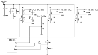

客户希望使用 LM3481-Q1来驱动三个并联变压器、从而降低成本。
下面是简化图。
您能否提供建议、说明此解决方案是否可以正常使用? 任何设计指南都非常感谢。

    这种方法的问题在于您只能调节一个输出电压(在本例中为 Vo1)。 此电压将被精确调节至23V。
    VO2和 Vo3根本没有调节、所有三个变压器的占空比都是相同的。 因此、一旦 VO2/Vo3上有负载、电压电平将急剧变化。
    只有 Vo1处于23V。 VO2/Vo3可以朝任一方向跑开。
    一般而言、我不推荐这样的应用。
    如果需要三个具有不同负载的23V 输出轨、我建议进行选择  阈值  变压器  范围  输出绕组。
    您仍然仅调节 Vo1、但其他两个输出会间接调节、因为它们都将连接到同一个变压器磁芯。 这意味着 V22/V03上的调节更加严格、电压电平的变化也更小。
    下面是此类具有三个输出的反激式设计的参考设计。
