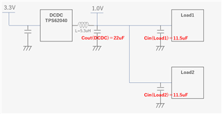

大家好!
我的客户 考虑使用 TPS62040并具有以下配置。
负载侧的总 Cout 和 Cin 为22uF+23uF=45uF。
有问题吗? 是否有任何电气特性可指示负载容量?
柳介
    您好 Ryusuke、
    这是一个相当旧的器件、没有最大 Cout 的规格。 原理图上的输出电容器应该没有问题。
