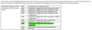

    我注意到 PTCc 返回值中的 Byte3无效、PTCq 中的 Byte13报告"应用程序配置修补程序错误!" 然而,我遇到了另一篇文章,指出这个字节13在 PTCq 实际上并不是一个错误。 感谢您的帮助!

    您好、
    我注意到 PTCc 返回值中的 Byte3无效、并且 PTCq 中的 Byte13报告"应用程序配置修补程序错误!" 然而,我遇到了另一篇文章,指出这个字节13在 PTCq 实际上并不是一个错误。 感谢您的帮助!
    您在此处的理解是正确的!
