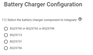

    您好:
      我们通常建议在 GUI 中找到充电器。
    https://dev.ti.com/gallery/view/USBPD/USBCPD_Application_Customization_Tool /ver/1.0.2/
    目前、我们没有任何仅供参考的源代码。  虽然目前不建议这样做、但您可以使用微控制器来利用来自 PD 控制器的信息来控制直流/直流转换器。

    您好:
    [报价 userid="374182" url="~/support/power-management-group/power-management/f/power-management-forum/1499206/tps25751-recommended-dcdc/5812739 #5812739"]我想详细了解为什么您不支持外部直流/直流转换器。
    支持的外部直流/直流转换器仅限于 GUI 中的直流/直流转换器。  在 TPS65987 GUI 中、可配置用于控制直流/直流转换器的 I2C 事件。  在 TPS25751 GUI 中、这些问题是固定的。
    该参考设计可实现双向充电。
    没错。  请确认是仅需要供电、还是 DRP 是可接受的解决方案。  此外、请注意、参考设计中的 BQ25756是 GUI 中列出的直流/直流器件之一。

    您好:
    您是否认为 tps25751无法通过寄存器(而不是 GUI)控制外部直流/直流转换器?
    TPS25751通过 I2C 写入寄存器来控制 BQ 器件。
