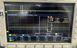

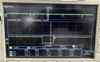

我使用 ucc256403处理充电器。充电器的额定最大电压为60V、每次 在 CC 模式下为电池充电时、最大电流为12A。高达6A、工作正常。 当我们增大电流>6A 时、输出电流将开启/关闭6-8ms。 在 CV 模式下、工作正常
无论何时连接探头、系统都无法正常工作。
下面附上了波形。
输出电流和 RVCC 电压。

    您是否探测了 CC 环路节点、看看导致复位的原因?
    当您说"无论何时连接探头、系统都无法正常工作。"、这是否意味着系统在没有探头的情况下工作? 它令人困惑。

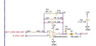

    • 原理图附在下面。
    • 我还捕获了输出电流和 FB 引脚的波形。 此外、CC 环路电压和输出电流。
    •  此外还附送了波形。
    • 每当我们连接探头时、系统不能正常工作意味着有时装置未打开。
    您是否有原理图的 PDF 版本? 此外、您能澄清波形中的信号名称吗? 这对我来说是不清楚的。
