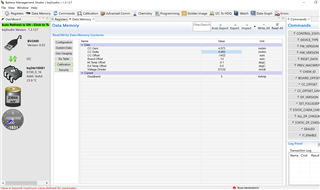

您好、
您能告诉我 BQStudio 中可为 CC 增量输入的最小值吗?
我可以为 CC 增量输入"5"、但如果输入小于或等于5的值、就会得到"value 超出为参数定义的最大值"。 但是、在技术参考手册"表7-1. Data Flash Summary (continued)"、"CC delta min=2.98E+04mOhm、因此我不知道为什么我可以在 BQStudio 中输入"5"。

    Yuta 您好!
    CC 差值的最小值应为29、800mΩ、最大值为 1190、000mΩ。 您应该无法输入5mΩ 的值、这可能会在使用电池电量监测计时导致错误、建议保持在定义的参数范围内。

    尊敬的 Yuta:
    0.5欧姆不能写入 CC 差值。 TRM 中定义的限制是不准确的、感谢您提请我们注意这一点、这将在 TRM 的下一个修订版中得到纠正。
    在我的测试中、我看到4.67是下限、190是上限。
    但是、BQstudio 中的当前读数正确更重要、这是 IT 算法用于估算 soc 的值。 BQstudio 中的"Calibration"选项卡将自动计算 CC Gain 和 CC Delta。

    感谢您的检查。
    我是否正确理解、如果 CC 差值的最小值为4.67、则要实现的检测电阻需要为5m Ω 或更高?
    实施4m Ω 检测电阻并执行校准时、Bqstudio 中会显示一条错误消息。
    Nishie
    Yuta 您好!
    "CC Gain"和"CC Delta"与所用检测电阻的规格并不相关。 该 EVM 具有一个值为10m Ω 的检测电阻、对于 CC 增益和 CC Delta、默认值不是10m Ω。 如 Diego 校准所述、更为重要、CC 增益或 CC 差值的默认值可以保留原样。

    您好 Alan-san、
    1.客户在以下条件下使用本产品。
    执行校准后、CC 差值为4.065m Ω、Bqstudio 显示错误。
    <条件>
    能量等级为13
    检测电阻为4m Ω
    2V 铅酸电池、2节
    2.如果校准后显示错误,这是否意味着我应该手动将其更改为不会引起错误的值(4.67-190mOhm )?
