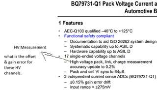

我正在计算具有容差的高压测量值。 我还没有找到 VxGp 模拟输入 ADC 误差范围和偏移值。
偏移量和增益误差是针对电流检测通道给出的、而不是针对 VxGp 引脚给出的。  您能为我提供这些意见吗?

    感谢您的快速响应。 我的问题与您回答的问题不同。
    https://www.ti.com/lit/ds/symlink/bq79731-q1.pdf?ts = 1747369744581&ref_url=https%253A%252F%252Fwww.google.com%252F
    有有关独立电流 ADC 的增益误差和偏移量的信息、但不存在 HV 测量 ADC 通道、在这些通道中我只能看到+-6mV 的精度、但这些 ADC 的偏移和增益误差是多少?

    我现在明白您的问题了。 由于 BQ79731-Q1是电池包监测器、因此可以进行电流检测通道的失调电压和增益调整功能、但对于17个电压通道、不存在这些增益和失调电压校准功能、最终这些 ADC 没有误差值。
    如果这样回答了您的问题、请告诉我。
