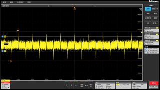

尊敬的 TI 团队:
我目前正在使用 TPS548C26EVM 板设计具有以下规格的电源:
输入电压: 12伏
输出电压: 0.8V
输出电流: 20A
我的目标是将输出电压纹波和瞬态偏差保持在2.5%裕度内(即0.78V 至0.82V 之间)。 为了帮助实现这一点、我进行了以下修改:
  • 将电路板上的两个220µF 输出电容器替换为 820µF 聚合物铝制固体电容器 (ESR:每个7mΩ)
  • 通过调整了电感器值 400nH 至150nH 、基于计算
中的示例 瞬态负载测试 、我从应用了一个动态负载阶跃 5A 至20A T1/T2 = 0.5ms 和 A µs μ s 的压摆率
但是、根据瞬态响应结果(请参阅随附的图)、输出电压会达到 A 最大值0.833V 和 A 最小值0.756V 、超出了我的目标范围。
此外、我还尝试了增大 开关频率范围为800kHz 至1000kHz 、然后设置 工作模式连接到 FCCM
您能否仔细查看此设置并提供任何建议或建议的更改、以帮助我达到所需的电压裕度?
感谢您的支持。

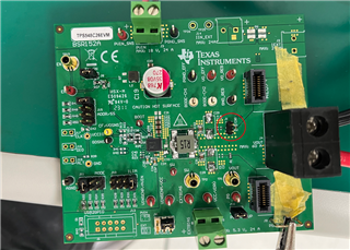

    您好:
    感谢您发送编修。
    1. 我使用了 TPS548C26 Excel 设计计算器、选择了接近我目标规格的参数。
    2. 对于负载瞬态测量、我使用差分探头(Tektronix TDP1000)从 TPS548C26EVM 板上的 J1接头测量 Vout。 实际测量设置如附件所示、红色圆圈表示我的探测点。
    3. 我还将开关频率从800kHz 增加到1000kHz、并测试了补偿1和补偿2配置、但对性能的影响很小。
    对于如何微调设计以满足0.82V (目前为0.83V)的目标、您是否有任何进一步的建议? 任何其他见解都将非常感谢。
    再次感谢您的支持。
    尊敬的 Yong Wei Han:
    以下是我的建议:
    将电感器保持为150nH、设置补偿2。
    2.将 C28、C29更改为 EEF-GX0E471具有较低 ESR 3m Ω 的铝聚合物电容器
    3.使用22 μ F 或47 μ F 填充更多陶瓷电容器,如下面的红叉所示。
    Nancy
