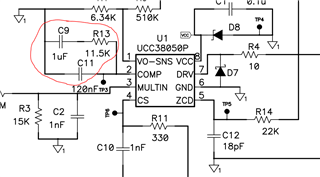

我目前正在使用 UCC28051设计功率因数校正(PFC)电路。 设计要求如下:
  • 输入电压:  340至440 Vrms (标称值:400 Vrms)
  • 输出电压:  665 V
  • 输出功率:  150瓦
  • 所需功率因数(PF):  从轻负载到高负载的整个负载范围内>0.9
在较轻负载下、功率因数会出现问题。 具体而言,我们在标称输入下的输入功率为55VA 时测量的 PF 为0.765 ,而在该功率等级及以上要求 PF 为≥0.9。
我已经利用 TI 网站上提供的 UCC38050的 MathCAD 注释来计算元件值。
您能否提供有关此问题的潜在解决方案的建议? 如果这是已知问题、我愿意分享原理图以供进一步分析。 但是、由于 NDA 限制、我只能通过个人联系人分享原理图。
提前感谢您的帮助。
Dilip Ramgir

    您好 Dilip、
    感谢您提供波形和原理图的某些部分。
    在您的电流波形中、我会看到很多失真以及明显的相移。  所有三个功率级别的超前相移都是相同的、因为交流电压和线路频率是相同的、但在负载较轻时失真更严重、在负载较重时失真更好。
    尽管相移很重要、但我认为您的低 PF 大部分是失真导致的、因此我们必须找出导致这种失真的原因。
    您是否使用 CST-1005代替电阻检测来对 UCC28051进行逐周期电流检测?  如果是、则该传感器不适合此 PFC 应用。  如果它用于 与 PFC 控制无关的其他一些应用的电流检测、则不会影响 TDHi。
    我对您的观点的评论:
    1、 严格来说,Vin 相对于 Iin 没有相位延迟(滞后);相反,Iin 相对于 Vin 有相位超前。  目前、确切的相位超前量并不重要。  减少电流波形失真更为重要。
    2. 只需移除3个 X 电容器中的2个,就可以明显减少相位超前,并提高 PF。  有多重要并不重要、因为这只是为了证明有关 X 帽和 PF 的要点。  此时、减少失真更为重要。  不过,做这项练习还是很好的。
    3. 是的,但你已经有很多相位超前,所以增加 DM 扼流圈会减少相位超前 ,提高 PF ,不会伤害它。
    如果可能、请发布 PFC 电路中采用 UCC28051标准设计实践的部分。  每个人都使用相同的电路拓扑、因此您不会泄露任何违反 NDA 限制的机密设计信息。  您不必发布整个转换器原理图。
    Ulrich

    您好 Dilip、
    感谢您提供更多信息。
    我想澄清一些差异:
    在上面的帖子中、您提到 Lpri = 3.67mH 且 NPS = 20:1。
    但是、在之前包含波形的 pdf 文件中、它表示 升压电感器= 2.7mH、 在最新的原理图文件中、升压电感器引脚5附近有一条注释、表示 NPS = 13.8:1。
    请确认实际的正确值。
    在您的原理图中、我看到了 3个 主要问题:
    1. 控制器的 ZCD 输入前面是一个 R-C 滤波器、其 R1 = 100kr 和 C11 = 100nF。  这会产生10ms 的时间常数。
    对于具有低微秒周期的开关频率、该值超过4个数量级的时间过长。
    我建议设置 C11 = 10pF (对于1us)、并且其值可以在稍后在电路板评估期间进行优化。
    2、 CS 输入具有一个 R-C 滤波器 R12 = 1KR 和 C12 = 1nF、时间常数= 1us。  这会在检测 CS 输入端的峰值电流时引入1us 延迟、从而可能允许过大的过载电流。  我建议设置 C12 = 100pF。
    3. 将浪涌限制器 RT1与旁路 二极管 D14串联,不会限制浪涌电流。
    RT1的较高阻抗使浪涌电流更喜欢通过升压绕组和升压二极管。  这基本上违背了 D14的用途(即在开始开关时保持电感器和 MOSFET 的浪涌电流流出)。
    我理解能够尽可能减少 RT1导致的稳态损耗、但这不能限制其当前所在位置的浪涌、而 D14无法保护 MOSFET。
    Ulrich

    您好 Ulrich、
    我已将反馈电阻器设置到 INV 引脚、以便我实现 2.5V 在' 反转 "引脚 665V  即(Rupper = 1.88Meg ohm、Rlower 为7.12k Ω)。 {(665*7.12)/(7.12+1880)= 2.5V。
    1)为了实现更好的功率因数、我将 PFC 升压电感器增加到2.6mH、但使用此配置、输出电压为650V。 为什么?
    2)将 PFC 升压电感为540uH、我根据需要获得665V 电压。
    3)、并且如果对两个电感值施加任何负载、则输出电压从665V 下降近10V (稳态)。 为什么?
    这是补偿网络还是其他原因造成的?
    这些是我使用的补偿值。
    C11 = 220nF
    C9 = 2.2uF
    R13 = 47k
    Dilip R
    您好 Dilip、
    我认为你的问题1的答案与你的问题3的答案相同。
    通常、PFC 输出电压不应随负载或电感值显著变化。
    但是、由于您的电路板会这样做、我怀疑开关噪声会耦合到您的反馈网络中、并改变在 VO INV-SNS ("INV")处检测到的电压。
    补偿元件注意到与电压调节有关的内容。  其目的是保持对小信号线路和负载扰动的稳定环路响应。  调整其值无法解决调节问题。
    我建议检查您的 PCB 布局、并寻找可能会将开关噪声(来自 di/dt 或来自 dv/dt)耦合(磁性或容性)到 VO 网络的位置。  根据需要重新布置电路板以避免此类耦合。
    Ulrich
