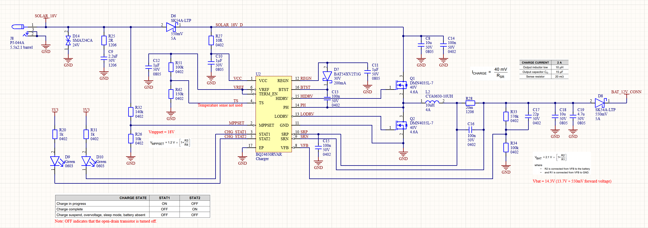

我们遇到了 BQ24650电路的问题、并且在工作台上重复了该问题。
我们使用8W 18V MPPT 面板为12V 7Ah 铅酸充电。
早上,在太阳完全升起之前,电池板可以在14-17V 一段时间内。
在这种情况下、会启用充电器(STAT2启用)、但不会实际充电(电压低于 MPPT 设定点)。
30分钟后、充电器将禁用(STAT2禁用)、并且即使电压变为18-21V、充电器也不会再次启用。
这与哪个计时器/电路/保护完全相关? 它看起来像预充电计时器、但 VFB 上的电压高于 VLOWV
我们无法控制 MPPSET 引脚、因此无法使用软件对其进行复位。
只有在电池板电压高于 MPPT 点后、才出现 POR 的解决方案、但很多器件已经在现场。
这是一个已知问题、可以解决什么问题?

    原理图已发布在上方
    VFB 为~1.86V (12.6V 电池电压)
    要重现此问题、您需要使用具有18V MPPT 电阻器配置和15V 电源的 BQ24650。
    该设置对于启用充电器足够高、但也足够低、无法满足 MPPT 设定点。
    30分钟后、即使您将电压提高到18V+、充电器也将禁用、不会重新启用
    唯一的解决方案似乎是 POR

    我使用 Agilent 66321B 双向 PSU。
    短接 D8时不会出现问题、这是一个很好的建议。
    不过、我不明白机制究竟是甚么、才有不同之处。
    VFB 电压保持不变、但由于二极管的正向电压而存在细微差异。
    你知道这为什么会产生影响吗?

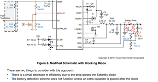

    具有类似条件的 AppNote 链接:e2e.ti.com/.../slva829.pdf
    本应用手册简要说明了为什么需要放置 VFB 节点和额外的电容器。 基本上、电池检测不能正常工作、进行这些更改应该可以解决问题。
    基督教。
    我现在知道、充电时 VFB 节点仅~1.86V、因为当充电器处于非活动状态时、D8不会反向导通。
    因此、如果充电器已通电但处于 MPPT 设定点下30分钟、这会导致电池检测故障问题。
