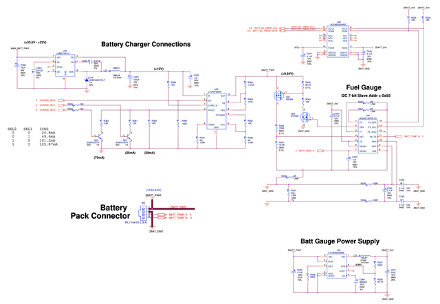

您好、我使用 v2_build_31.srec 固件对 BQ34Z100-G1进行了编程、并更新了电池的数据闪存。 她似乎有点害怕。 读回寄存器时、电压和电流值看起来正确。 (BQ Studio 1.3.127、EV2400编程器)。
然后、我点击"unseal"、然后点击"it_enable"(开始我的学习周期)、 芯片 立即停止响应 I2C 命令。
为什么会发生这种情况? 如何恢复芯片?
固件版本00.16时、设计工作正常。
我尝试了将 P1跳至 P4以进入恢复模式(如不同 POST 中建议的)、但器件仍然不会响应(甚至至地址0x16)。  在某处有此"发现模式"的文档吗? 由于文档不准确、我们真的不能继续使用板子。

    您使用的是定制 PCB 还是 EVM?
    如果是自定义 PDB、您能否共享原理图?
    Diego

    我们使用定制 PCB、EV2400控制 I2C 总线
    我刚刚使用新的电路板再次尝试此过程、但使用固件 v00.16时发现了相同的问题、并在 点击 it_enable 时发现。
    我的完整流程:
    -这一次,我没有更新固件,所以我使用的是出厂默认值:v00.16。
    -我编程 CHEMID 6124。 然后设置"Number Series Cell"= 6、VOLT_SEL=1、然后校准了电压和电流、并使用我的设置更新了其余的数据配置寄存器。
    -读取时电压和电流值看起来正确。 此时我启动了日志(已附加)。
    -然后我按下了"it_enable",我立即看到"从设备没有确认"。 在我达到 IT_ENABLE 后、电量监测计无响应。
    -我重新启动了 BQStudio、重新连接了电源并重新连接了 EV2400、但它仍然无法检测到器件。
    我已连接 BQStudio 日志(在按下 IT_ENABLE 之前启动约2分钟)。 您将看到器件无响应的位置。
    我还附上了 DataFlash 设置和原理图的相关部分。
    在此最后一个测试期间、MAIN_BATT_PWR 被禁用、CHARGE_SEL[0、1、2]全部设置为0V。 电池组充电约为95%、夜间放松(测量值约为7.4V)。

    您好、James:
    原理图看起来很好。
    您的过程看起来不错、发送 IT_EN 后、器件不应失败。
    这是在多个器件上看到的吗?
    您可以恢复设备吗? 您如何恢复它们?
    Diego

    是的、我现在已经在两个电路板上看到了这一点(我唯一尝试过的电路板)。
    您建议如何恢复设备? 我尝试了将 P1和 P4跳在一起、然后使用 BQ Studio 探测器件0x16和0xAA、但运气不好。
    -詹姆斯
    您好、James:
    POR。
    器件可能由于某种原因进入 ROM 模式。  (+) BQ34Z100-G1:如何退出 ROM 模式-电源管理论坛-电源管理- TI E2E 支持论坛
    刷新固件、或可能刷新不同固件版本。
    Diego
