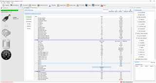

我刚刚做了一个 python 程序读取 DataFlash。 除" 设备名称 "。 这是我在阅读时得到的
0b 00000111001110110000000000000000000000000000000000000000000000000000100001110001010011010010111111111110000111
十六进制:  [7、59、0、0、0、 0、0135、20,210、 255,135]
和 ASCII 表示法(带有不可打印的圆点字符):  .;..........
and what I am suppose to get : "GP30974"
I am using this exel doc to run my program
Can you help me with this?

    您好、
    请共享.srec 文件。
    Diego
    尊敬的 Gatien:
    您能否发送实际的.srec 文件? 有时格式化可能会被破坏在这种格式。
    Diego
    嗨、Diego、
    我无法在这个博客上载我的.srec。 你能给我发邮件吗?
    此外、我现在还在解码浮点值时遇到了问题 、例如 CC Gain、CC Delta、Pb Temp Comp、Pb Reduction Rate
    Gatien
    尊敬的 Gatien:
    我已向您发送朋友请求、您可以通过私人消息发送文件。
    Diego
