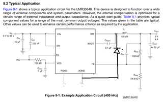

器件型号:LMR33640
嗨、降压稳压器团队、
我有一位客户正在使用 LMR33640进行新的电源设计、我们希望您能帮助解决问题。
在下面所示的第9.2节中、典型应用电路不显示 使用了外部肖特基二极管。 根据 TI 员工在此 E2E 帖子上发布的一些指导和消息、该器件似乎确实需要外部肖特基二极管。 您能否帮助阐明该器件是否需要肖特基二极管? 数据表上是否有明确说明这一点的应用手册或位置?
任何您可以分享的指导都会非常感谢!
-马特

    您好 Matt、
    它是同步器件、SW 节点上不需要任何肖特基二极管。
    另一个线程建议在输出节点处(而不是 SW 引脚上)使用肖特基二极管。
    您可以继续使用这款器件。
    谢谢。此致、
