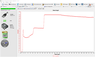

    尊敬的 Mike:
     我们按照建议进行了设计更改、现在刚刚获得了新电路板。 在测试过程中、我们观察到以下几点:
    1. 充电器在最初插入时、以400mA 附近充电、然后跳转到700mA 附近。
    2. 片刻后、它再次跳至1.1A 左右、然后稳定在1A 左右。
    3. IC 会升温至非常高的温度。
    充电器仍将电流限制在1A 左右。 使用的 ICHGSET 电阻器为7.8k Ω、它仍然不会让充电器达到2A、我真的不理解为什么这个问题仍然存在(尽管它比我们在之前电路板设计中观察到的300mA CC 限制有所改进)。
    您能建议改进布局以改善散热吗? 我们尝试遵循 EVM 布局、但因此在 VIN 覆铜平面和 IC 中产生的热量非常高。
    我已附上以下电流数据供您参考:

    您好 Vinay、
    每次测量的电池电压、SYS 电压和 VBUS 电压是多少? 您的布局与我们的 EVM 相比如何? 您是否查看过其中的任何差异? 此器件已 投入生产6年、我们没有发现这样的问题。
    Mike Emanuel
    尊敬的 Mike:
    •  在 BQStudio 7.9V 中、测得的电池电压如上图左侧所示。
    •  SYS 电压约为8.1V
    •  VBUS 电压约为4.9V (此处使用 USB C 适配器作为输入)
    • 我之前在 pvt 聊天中和您分享了布局。 EVM 和电路板之间的唯一区别是我们使用了2层 PCB、所有元件都放在顶层。
    Vinay
