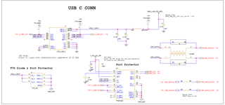

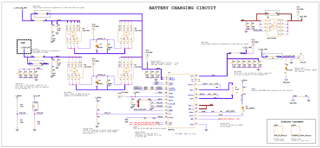

您好、
我们使用的是 TPS25751 限制 4节(4s)电池充电器的 USB 电力输送输入 基于 BQ25792 IC。
充电器处理的电池电压范围12V16.8V 负载 电流范围3.9A2.7A
随附了原理图以供审查。 一点时间查看分享您的宝贵反馈建议。
此外、如果分享、我们将不胜感激 功率耗散数据 对于这些工作条件下的 TPS25751我们所需的 分析

    我们目前正在仿真做准备。 如果是 Icepak 模型 空闲、如果您能我们分享、我们将不胜感激。

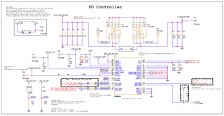

    为了便于参考、附上了 Smart PDF原理图 仔细查看分享您的宝贵见解、尤其是关于的见解 电力输送 电池充电器 很重要。
    e2e.ti.com/.../tesseract_5F00_power_5F00_brd_5F00_sch_5F00_reva_5F00_20may25a.pdf
    期待您的反馈。
    类似

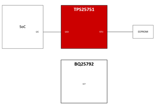

    这是原理图中 USB-C PD 部分的反馈:
    • PP5V:
      • 仅对于灌电流、如果未使用、可以将 PP5V 接地
    • I2C:
      • 确保 I2C 线路上有3.3V 上拉电阻
      • 我们不支持 I2Cm 端口上的 I2C 多主器件
      • 您不应将 I2Cc 线连接到 I2Ct 线
    • ADCINx 电阻器:
      • 由于是从 EEPROM 加载 PD 配置、因此建议将 ADCIN 配置用于安全模式
      • 如果您从 MCU 加载映像、则始终启用接收器可能没问题
    • GPIO4/5
      • 未使用的 GPIO 可以连接到 GND
    • TVS 二极管引脚6为什么悬空
    您打算使用 I2C 连接吗? 什么应该控制什么? BQ25792是如何控制的?
    TPS25751的 I2Ct 和 I2Cc 引脚不应连接。 它至少应该看起来像这样。
    谢谢。此致、
    Chris
    您好、Chris、
    感谢您在原理图的 USB-C PD 部分进行及时审查并提供宝贵的反馈。 请在下面找到我们的回答和说明:
    PP5V:
    • PP5V 连接到 GND、因为我们在仅受电模式下运行。
    I2C:
    • 3.3V 上拉电阻放置在 EEPROM 部分中、上拉至 PD LDO 3P3电源。
    • 关于 I2Cc 和 I2Ct 线路:它们当前作为内部测试配置的一部分进行了短路。 在初始上电期间、只有 PD 充当主器件。 总线上任何时候都不会有两个主器件。 我们将确保在最终发布之前适当更新此连接。
    ADCINx 电阻器:
    • 默认情况下、ADCIN 上拉配置为安全模式。 根据建议、存在一个8.2k 电阻、用于在从 SoC 刷写映像时修改模式。
    GPIO4/5:
    • 这些未使用的 GPIO 已连接至 GND。
    TVS 二极管(引脚6):
    • 感谢您的观看。 引脚6不小心悬空、现在已更正。
    I2C 总线意图和 BQ25792控制:
    • PD 是上电和初始化期间的主器件。 I2C 线路当前仅共享用于测试目的。 BQ25792由主 SoC 后初始化进行控制。 我们将按照您的建议修改原理图、以确保 I2Cc 和 I2Ct 未在最终版本中连接。
    请告诉我是否需要进一步澄清或是否有其他建议。 此外、正如建议的那样、我们将单独提交一个 E2E 主题以进行 BQ25792原理图审阅。
