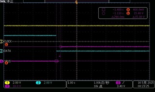

    您好 Chris:
    I2C 和 VUSB 是如何一起捕获的。
    正常:I2C 通信可用
    无充电1:无 I2C 通信
    不充电2:一个 I2C 通信脉冲、但无数据
    请参阅随附的屏幕截图。
    e2e.ti.com/.../I2C-PD-to-CHGR-Screenshot-05_2D00_08_2D00_2025.zip
    Chen

    您好 Chris:
    我们会根据您的问题运行更多测试。
    "在 SDA 被拉至低电平之前、您能否获得所发生情况的捕获结果?  "
    SDA 被直接拉至低电平、如下所示。 浅蓝色表示数据、紫色表示 VBUS。 CLK (黄色)有一个脉冲、并保持高电平。
    " SDA 被拉至低电平后、它是否会恢复? 当您看到这种情况时、请连续拔下插头、或者一旦出现故障、它就永远不会恢复。"
    是的。 它可能会恢复。 我们测试了不同的条件:
    -在约2分钟后自动开始充电,如果保持插电。
    -如果拔下并重新插入,它也可以恢复。
    "只是为了确认、但在相同的通电状态下、充电有时会工作、有时会在反复插入插头后失败?"
    是的、有时工作、有时不工作。 使用15V 电源时、其故障率最高。

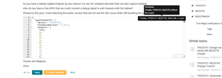

    尊敬的 Chen:
    您是否有机会购买 Saleae 数字分析仪? (或任何也可以捕获模拟信号的 I2C 分析仪/解码器)
    此外、您还有一个免费的 GPIO、我们可以将调试信号连接到 Saleae 并使用该 GPIO 进行测量吗?
    请试试这个 json、我尝试了匹配的早期版本、该版本在处理静态电流时未出现 SDA 问题。
    e2e.ti.com/.../Trimble_5F00_TPS25751_5F00_BQ25792_5F00_SDALOW_5F00_v1.json
    谢谢。此致、
    Chris
    您好 Chris:
    您可以帮助在.json 或 bin 文件中直接共享该文件吗? 如何下载此 JSON 文件? 或者、您也可以将其发送到我们的 FAE 并发送电子邮件给我。
    Chen
    Chen、
    当我点击右上角的这个链接时、它会将 json 下载到我的下载中。
    如果它打开了全屏版本、您应该能够右键点击屏幕、选择"另存为"并保存文件。
    最糟糕的情况是,您也可以将内容复制到记事本文档中,然后"另存为""name.json"就可以正常工作了。 我还会向 FAE 发送一份副本。
    谢谢。此致、
