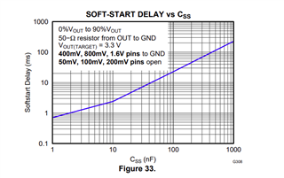

尊敬的团队:
 对于数据表中上述部分、可参考图表了解 SS 电容器和 SS 延迟之间的关系。
下面所附的是统计图的屏幕截图
在上图中、只提到 Vout 为3.3V。
我正在将此器件用于3V 和1.8V。 因此、对于所选电容器的1.8V 和3V、软启动时间将相同。
请尽快答复。
谢谢。此致、
Maharajan P
    你好、 Maharajan、
    软启动电容器定义了输出电压的斜坡速率。 达到 Vout 90%的时间将与输出电压成正比。 输出电压越高、给定电容值所需的时间就越长。 请查看我们有关启动时间的技术白皮书:
    https://www.ti.com/lit/wp/slvafx0/slvafx0.pdf
    丹尼尔·埃斯帕尔扎

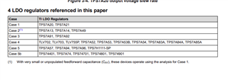

    我在随附的下图中找不到上述 LDO。
    请对此进行检查。
    即使没有提到稳压器的名称、我是否能通读本文档?
    谢谢。此致、
    Maharajan p
    尊敬的  Maharajan:
    本技术白皮书将帮助您了解软启动机制。 一种简单的方法是 根据图33计算0%Vout 至90%Vout 的斜率、并将其与器件的预期稳定 Vout 进行插值。
    丹尼尔·埃斯帕尔扎
