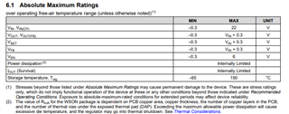

在输入端放置了 SBD 以保护 LP38798免受反向电流的影响。
当输入电源关闭时、大约1 μA 的反向电流会流动、但是否有损坏的风险? 此外、最高允许多少 A 的反向电流?
    您好 Tsuyoshi、
    我们只指定了从 Vout 到 Vin 的最大电压容差、即300mV。 遗憾的是、没有对反向电流进行表征、但我找到了一篇文章、其中对该主题进行了一些调查: https://e2e.ti.com/support/power-management-group/power-management/f/power-management-forum/411581/lp38798-reverse-current-protection
    1 μA  不应造成任何永久性损坏。 建议不要超过数据表第6.1节中指定的绝对最大额定值:

    在供电时拔下、VOUT 将比 VIN 高0.28V。 由于电源被切断、我认为不会有任何损坏、但这是否是正确的思考方式?

    您可以在导通元件上添加一个0.2V 肖特基二极管、以确保  Vout 到 Vin 保持在300mV 以下。

    感谢您的回答。  由于布线不允许在输入和输出之间使用 SBD、因此我将其放在输入端。
    尊敬的 Tsuyoshi:
    它应该也会起作用。 只需确保二极管可以处理负载电流。
    丹尼尔·埃斯帕尔扎
