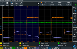

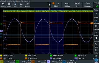

负载下(例如、100R @ 20V => 400mW、也与200R 一起工作、以此类推...) 我们有以下波形:
通道1:输出1的正电压(100 R)
通道2:输出2处的正电压(无负载)
通道3:初级侧开关电压
通道4:输出1处的变压器次级侧(引脚3)电流
如您所见、电流看起来不错(我知道、由于正弦波被切断、仍然需要进行微调)。

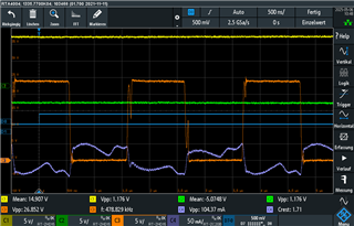

但在轻负载条件下、我们有以下波形:
通道1:输出1处的正电压(R = x KR)
通道2: 输出1处的负电压(R = x KR)
通道3:初级侧开关电压
我尝试了不同的开关频率(200...1000kHz)、电容器(2.2.33nF)...在任何情况下都无法识别正弦电流。
问题1:您是否知道问题可能是什么? 我们是否需要某种基本负载?
问题2:如第一个示波图所示、在负载为100 R 时、如果一个输出加载、而其他三个输出空载、总输出电压(正负相加)下降约2V。 这里大概不能采取任何对策、对吧?

    谐振频率为 Fres=532kHz、开关频率为 Fsw=540kHz。 似乎针对满载谐振进行了正确调优、如果是闭环 LLC 控制器、频率会随着负载的减小而增加、并且这会将正弦输入电流保持在低得多的负载条件下。 但是、在固定占空比和固定频率下、除了调整固定频率之外、没有什么能做的?这样、您就可以在满载时折衷某种正弦形状、以便在某个最小负载时恢复一点? 即使使用变频 LLC 控制器、输入电流形状仍会失真、在空载条件下不应是正弦曲线。

    我已经测试了其他频率(通过电位计设置 RT、也通过谐振电路中的另一个电容器设置 RT)。 这给出了以下曲线(在本例中、C 值较高;实现了功率谐波分量(仅直观地考虑 FFT)):
    但如果您在固定频率下只能在特定工作点获得最佳结果、那么我将再次查看哪种负载情况很关键、并尝试通过 RT 处的电压和谐振电路中的电容器实现尽可能好的结果。
