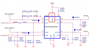

尊敬的 TI 专家、下图所示的原理图、我们发现 TPS22968-Q1的 BIAS 引脚烧毁和开路的1/4W 故障率、您可以借助该工具分析原因、谢谢。

    检查 VBIAS 引脚上是否存在超出绝对最大值的情况。
    VBIAS 上的5V 电源是否已正确调节?
    Amrit
    您好 TI 专家
    我认为这很好、我们使用 LM61440AASQRJRRQ1在12V 到 PP5V 之间进行调节(tps22968-Q1偏置引脚输入)。
    您是指 电压高于6V?
    是的、这种 EOS、EIPD 违反了绝对最大电压。 绝对最大电压可以是正电压、也可以是负电压。
    您只在 VBAIS 上看到针脚损坏?
    还应检查输入至输出电阻。
    有多少设备损坏?
    Amrit
    仅 VBIAS 损坏。 进入/退出正常状态与正常单位相吻合。 只有1个器件损坏。  vbias 来自 LM61440-Q1。 在这个芯片中发生了什么错误?
    您好:Ziyang、
    正如我提到的、这看起来是 VBIAS 引脚上的电过应力(EOS)故障。
    可能是 VBIAS 引脚上的过压(由于外部电压)导致的。
    我即将结束该主题。 如果您需要进一步的帮助、请告诉我。
