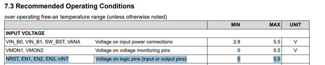

  我们 在一个 ECU 设计中使用了 LP877021RHBRQ1降压转换器 IC。 关于 IC 的 nINT 引脚有一个疑问、即它是 OD 输出、我们需要上拉信号以将其连接到主机控制器。 我们主机控制器的信号为1.8V 电平。 我们可以将 nINT 引脚上拉至 配置为1.8V 的转换器降压输出。 请澄清。
Lajitha
    尊敬的 Lajitha:
    根据 DS、nINT 可以使用10k 电阻器连接到 VIO PU。  该引脚上的电压可以是0V 至5.5V
    因此可以使用1.8V。
    Ishtiaque
    您好、Ishtiaque、
     感谢您的答复。 我们的疑问是、是否可以将 nINT 引脚上拉至转换器的一个降压输出端(LP877021RHBRQ1)。 请回复。
    Lajitha
    您好、
    这取决于您希望 nINT 引脚何时处于有效状态来向系统提供信息。
    您需要记住、当降压稳压器上电时、您将在 nINT 引脚上有电源、如果特定降压稳压器存在任何故障、那么这也会影响 nINT 引脚信号。 因此您需要考虑这些假设。
    我认为 VIN 提供电源会更好。 因此、简而言之、当您希望 nINT 引脚处于活动状态并提供信息时、在故障期间应提供电源。
    Ishtiaque

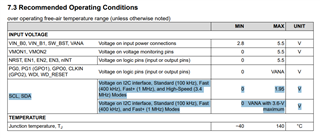

    谢谢你的答复,伊什蒂亚克。 我们的 VIN 电压电平为5V、希望可以将 nINT 上拉至5V (根据数据表)。 此外、我们想知道为 IC 的 SDA 和 SCL 线提供的上拉电阻。 我们是否也可以将 I2C 线路上拉至 VIN (5V)。
    Lajitha
    您好、
    我建议不要上拉至高电压。 尽管可以、但最好使用电阻分压器将其设置为3.3V。
    对于 I2C、您无需考虑以下规格:
    Ishtiaque
