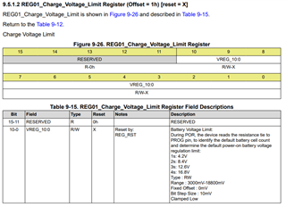

我们使用 BQ25792电池充电器为电池充电、我想动态更改"Charge Voltage Limit"(充电电压限制)。
查看数据表后、我认为可以通过更改"0x01:充电电压限制"寄存器来限制充电电压、但动态更改该寄存器是否有任何限制?
与 TPS25751结合使用时、在 TPS25751应用程序自定义工具中设置的值可能是初始值。
因此、我们需要让外部 MCU 向 TPS2575发送4CC 命令以更改 BQ25792寄存器。 这有什么问题吗?
请告诉我是否有其他限制、例如:
-充电时不能更改。
-在电池充电过程中不能更改。
-它不能设置为低于实际连接的电池的总电压的值。 即使可以设置、它是否会立即导致电池电量不足?
- 不能设置为低于预设充电电压值或当前电池电压的值。

    是的、您应该能够在充电时更改充电电压限制。
    Unknown 说:
    -它不能设置为低于实际连接的电芯的总电压的值。 即使可以设置、它是否会立即导致电池电量不足?
    如果您将"Charge Voltage"限制设置为低于当前电池电芯电压、则充电器将报告 BAT_OVP 错误。
    -它 不能设置为低于预设充电电压值或当前电池电压的值。
    您应该能够将"Charge Voltage"限制设置为低于硬件电阻器的值。
    此外、我建议使用 BQ25798而不是 BQ25792。 BQ25798是一款较新的器件。
