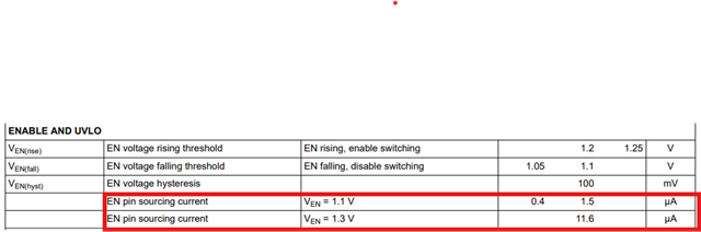

在 TPS543820的数据表的第7.3.2节中
务必要确保连接到 EN 引脚的任何元件的漏电流不超过最小 EN 上拉电流、否则器件可能无法启动。
什么是最小 EN 上拉电流、如何知道漏电流?
本节建议将开漏逻辑连接到 EN 引脚、如果我将其连接到推挽逻辑会怎样?
谢谢。
    尊敬的 FS:
    Unknown 说:
    什么是 EN 上拉电流、以及如何知道漏电流?
    这在第6.5节中提到:
    Unknown 说:
    只要你保持 稳定、Ven>1.25V 你都很好。
    Gautam
    尊敬的 Gautam:
    感谢您的快速响应。
    我使用 TPS56121遇到了 EN 引脚问题、无法使用电阻分压器电路来启用它、只能将一个开漏逻辑连接到 EN 引脚。
    使用 TPS543820、如果  将3.3V LVCMOS 逻辑连接到 EN 引脚、漏电流是否会超过11.6uA (VEN=1.3V)? 您能帮我们检查一下吗?
    通过 TPS543820、如果  将3.3V LVCMOS 逻辑连接到 EN 引脚、漏电流是否会超过11.6uA (VEN=1.3V)? 您能帮助检查一下吗?
    通过10k 电阻器连接到 EN 引脚的3.3V LVCMOS 逻辑使用非常广泛。
