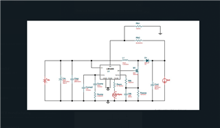

大家好!
最近,我有项目在 LED 驾驶 Ckt 当我需要提高动力
输入电压-- 12伏
输出—30V
输出电流-- 1A
现在我遇到了许多问题。 我可以向你解释。
1.输出等于输入,无升压。
2. DR 引脚= 0。
3、反馈值不是根据计算得出的。
4.如果我保持开路或连接到 GND、我们不使用 FA/SD 引脚7
你能解释一下吗?
请帮助回答正确的问题。
Saurav

    [quote userid="644121" url="~/support/power-management-group/power-management/f/power-management-forum/1516346/lm3488-power-management-ckt 如果我保持断开或连接到 GND、我们不使用 FA/SD 引脚7
    FA/SD 引脚有两个功能。 关断功能用于通过将器件拉至高电平来禁用器件、这是可选的;RT 功能用于设置开关频率、这是不可选的。
    如果将此引脚悬空或连接至 GND、则器件无法正常运行。
    webench 设计建议在此引脚和 GND 之间使用一个51.1k Ω 电阻器。
    您能否添加这个电阻并检查器件是否开始运行?

    现在 Comp 引脚电压为2.2V、但根据它应该为1.2V
    反馈值 R1 = 33K、R2 = 1K = 0.5、但 Vout 为23.1V
    只要更改反馈值、Vout 就会保持不变。
    尊敬的 Saurav:
    感谢您的反馈。
    您能附上原理图的图片吗?
    您已经发布了 webench 示意图、这对我来说很好、但比较 webench 提议和您的实际示意图可能会有所帮助。
    如果无法实现、我将请求进行一些波形测量、以了解器件未正确调节的原因。
    需要关注开关节点电压以及 FB、COMP 和 VOUT。
