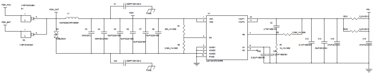

由于重复性元件故障、我在上电之前通过 DMM 检查了 U1的输出阻抗并将其短路。
因此、我想知道断电时 LMZ13610的输入阻抗和输出阻抗值。
这是原理图。

    您可以上传具有良好分辨率的图像、以便进行适当的审核。 请确认以下问题以供审核
    • 什么是 L1的器件型号??
    • 什么是 R232、R232?
    • 负载电流是多少?
    • 最大输入电压是多少?
    • 部件号是什么 Y 电容器 C1、C2?
    以下是一些初始意见 [请注意、完整原理图审阅需要上述说明、因此请提供]
    • 如果电源线具有长导线、则可能需要具有更高 ESR 的额外大容量电容、以抑制传入电源线的输入电容和寄生电感的任何谐振效应。 LMZ13610典型应用原理图和评估板包括用于此功能的150-μF 50V 铝电容器。
    • 最大输入电压是多少? 请注意、在典型 Vin = 28V 时、EN 引脚上的电压将~4.2V。 确保 不会超过使能(例如最大 Vin)的绝对最大5.5V 限值。  如果上限电压超过 EN 输入的工作范围、则可以施加5.1V 齐纳钳位
    • 建议使用3*270 μ F、16V [请注意、根据 Webench Designer、有效 ESR 应小于15 Ω、最好是~Ω 至8 Ω]。 根据数据表、 根据误差放大器内部补偿的值、要求最小值范围为330 μF (对于6 VOUT)至660 μF (对于1.2 VOUT 应用)。 为了实现超低的纹波、建议使用低 ESR (15 mΩ)钽、有机半导体或专用聚合物电容器类型与47nF X7R 陶瓷电容器并联来降低高频噪声。 输出电容器 COUT 可以由多个靠近模块放置的并联电容器组成。
    • 否则、另一种 推荐的输出电容器组合是两个330-μF、15-mΩ ESR 钽聚合物电容器、与47uF 6.3V X7R 陶瓷电容器并联。 这种组合提供了出色的性能、可能会超出 应用的要求、您可以根据实际测试结果进行决定。 此外、一些47nF 小型陶瓷电容器可用于高频 EMI 抑制
    • ~0.44uF SS 电容器将提供~7.5ms 的软启动时间
    • 针对应用设置的 UVLO 电平为~8V。  通过包含 RENH、可以添加额外的使能电压迟滞。
    请恢复使用上述说明进行完整审核。

    尊敬的 Chang:
    如果不适当审查电路、就很难得出结论、因为未提及电路条件、输出电容远低于建议值。 务必要验证电路条件是否在器件额定值范围内。
    此外、通过测量电路板本身中的 R3、R7 [反馈电阻器]的值进行仔细检查、以检查 VOUT_SET 是否小于6V
    Vout 引脚到 GND 引脚的阻抗应非常高(直流/直流转换器通常为几百 K Ω)。
    我请求提供上述说明。 如果输出从外部短路、您能否仔细检查焊接/电路? 您是否为器件通电并能够捕获任何波形??
    Arpita
    您好、
    请在下方查看您问题的答案。
    什么是 L1的器件型号??  IHLP2020CZER100M01 (Vishay)
    什么是 R232、R232?  R231、R232 OΩ 电阻器 WR08X000PTL (WALSIN)
    负载电流是多少? 约3A~5A
    最大输入电压是多少?  28.3V
    部件号是什么 Y 电容器 C1、C2?  C1 0805B331K101 (WALSIN)、C2 0603B472K500CT
    您是否尝试过为器件通电? 您是否有任何 Vout、SW 节点的波形?
    您能否对器件进行拆焊并检查其引脚上的阻抗、以确认其他元件的电路板/焊接是否没有问题?
    Arpita
