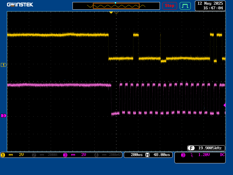

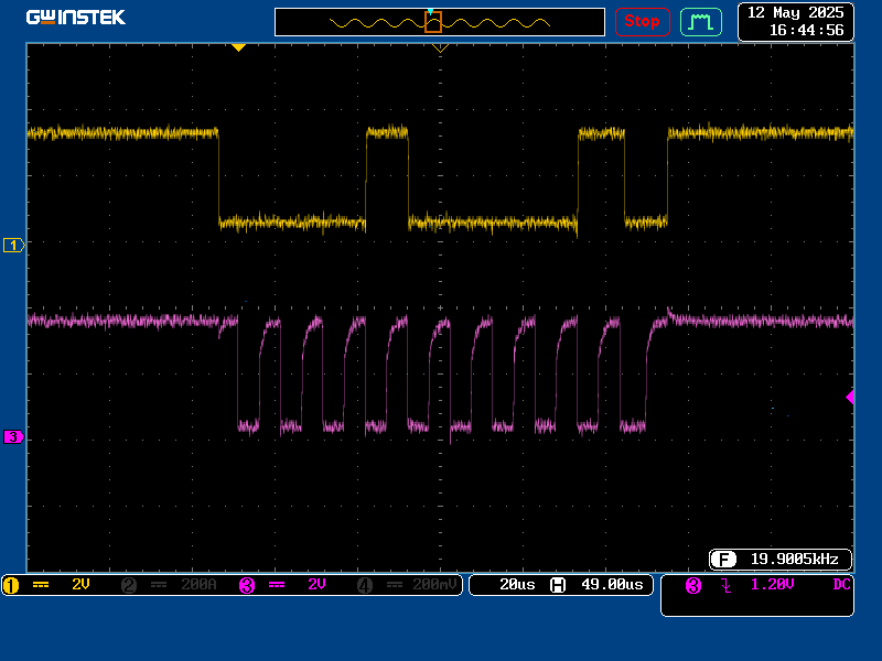

    感谢您的更新。
     连接到 EV2400后、我们在上电时捕获示波器信号。
    通道2 (蓝色)是时钟其他是数据...触发器在时钟中设置。
    在初始连接时、我会得到这个图。
    谢谢你
    尊敬的 Suraj:
    从我可以看到、当器件进行时钟延展时、时钟线会被拉低一些、因此我假设示波器上的 GND 必须靠近 BQ、而不是靠近 EV2400 GND。
    我还看到 SDA 上的低电平约为0.5V、现在正接近0.6V 的 VIL 电平。  因此、我想知道是否存在 BQ 或 EV2400未正确检测到某些信号的风险。
    您的总线上有哪些上拉电阻器?  我认为 EV2400包含内部上拉电阻器、因此如果 PCB 上有更多的上拉电阻器、则可能会大幅降低总并联上拉电阻、从而导致 EV2400或 BQ 无法将 SDA 线路拉低得多。
    请注意、您可以尝试在 EV2400和 PC 之间使用不同的 USB 电缆、如果可能、请使用短电缆、以确保这没有任何影响。
    如果捕获的示波器图更多、请仅执行一个非常简单的事务、例如从 cell-1电压读取单个字节(无子命令)。  是否可以为同一命令捕获工作事务和非工作事务?  此外、还可使用 GND 以及 BQ 附近的信号以及 EV2400附近的 GND 和信号进行检查、以便我们可以更清晰地了解 每个器件附近相对于其本地 GND 的电压电平。
    Terry

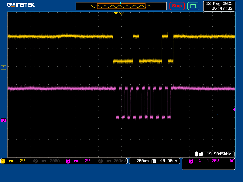

    您好、Terry、
    由于 EV2400具有内部上拉电阻、因此电路中没有拉电阻。
    带 BQ 连接图。
    当 BQ 未通信时
    谢谢你
    尊敬的 Suraj:
    我在您的事务中没有注意到任何构造问题、但 SDA 的低电平确实看起来非常接近器件的 VIL 电平。  因此、BQ 可能无法将某些 SDA 低电平信号识别为真正低电平。   通过查看 EV2400原理图、您可能会发现 SDA 和 SCL 路径中具有100 Ω 串联电阻、那么您可能会看到是否可以减少或短接这些电阻、从而在信号上获得更干净的 VIL 电平。

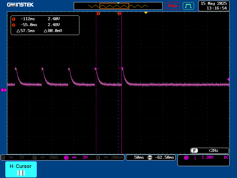

    您好、Terry、
    我们探测了 TS1、
    我们得到的脉冲宽度为~60ms。
    但在~7.5s 后、我们观察到脉冲无效。 在此之后、根本没有脉冲。
    将 RST_SHUT 拉至 GND 无效。
    将 REG18引脚拉至 GND 1秒、然后释放它、我们会看到设备正在重新启动并暂时连接、但一段时间后断开连接。(与之前的行为相同)。
    将 TS2驱动至1.8V 不起作用。
    谢谢你
    Suraj
    尊敬的 Suraj:
    谢谢-因此、这看起来好像设备在7.5秒的时间点更改了模式、在那之前处于正常模式。  它可能会转换为睡眠模式、但随后您会每5秒看到一个脉冲。  您是否将示波器缩小了足够长的时间以确保每5秒没有脉冲?

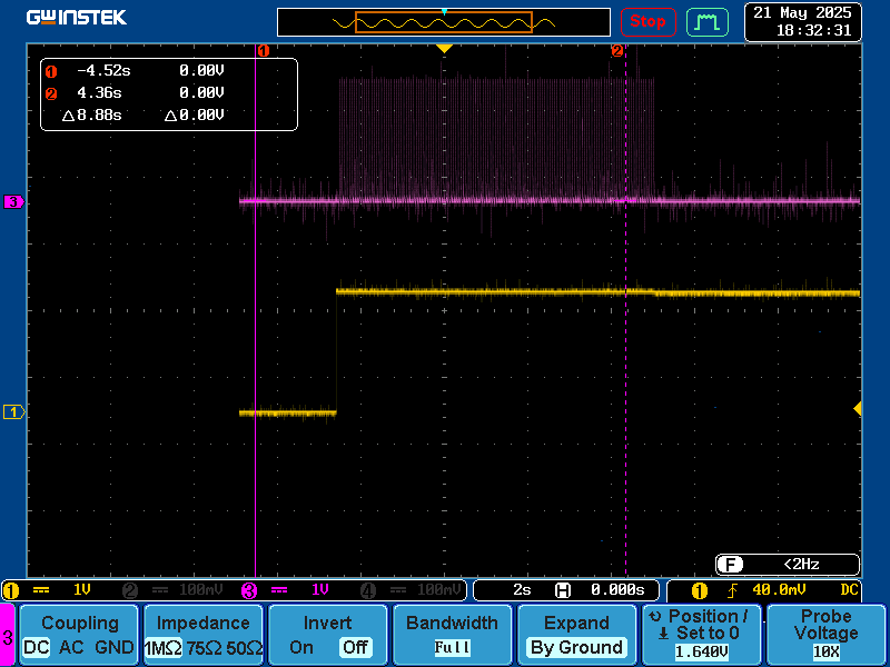

    我们有 EVM 76940、连接 EV2400后、它可以正常工作。
    短接 REG18、TS1停止脉冲。 消除 IT 再次短暂沟通的短时间。
    该图采用 REG13与 TS1。 测量值为1.8V
    视频处于扫描模式
    e2e.ti.com/.../0601.Recording-2025_2D00_05_2D00_21-082144.mp4
    Suraj
