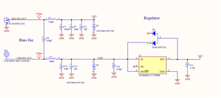

我将  LP2980IM5-3.3/NOPB 配置为为为负载提供3.3V 电压。 负载应仅在15 -16mA 之间消耗。 负载提供3倍放大器、每个放大器消耗5 mA。
然而、我们在某些情况下、当连接到负载时、输出电压降至1.2V、而电流降至5mA。
奇怪的是、当我移除其中一个放大器时、情况会恢复正常、即输出电压按照设计恢复到3.3V、输出电流会上升到5mA。
不过、放大器并没有短路、因为如果我绕过 LDO、直接为放大器供电、那么问题也会得到解决!
电路如下所示。 感谢您的任何帮助!
此致、Sam
    嗯、我们为电路提供3.5V 输入。 当升高到3.6V 时、LDO 似乎会起作用。 然后可以降低输入电压并继续工作。 但是、如果在3.5V 或更低的电压下打开和关闭直流电源、则输出电压会回落到1.2V。 也就是、直至将其升高到3.6V 输入。

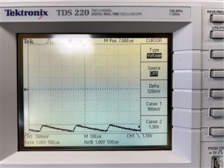

    是否可以从 LDO 输入和输出提供示波器测量?
    Alex Davis
    对迟来的答复表示歉意。 我一直忙于工作中的其他项目。
    是的! 以下是测量结果:
    LDO 输入:
    LDO 输出:
    您好、Sam、
    看起来这可能是浪涌电流问题。 当 LDO 启动时、它会消耗大量电流为4.7µF 输出电容器充电。 该电流尖峰会导致输入电压降至输入欠压阈值以下(典型值为2.07V、最小值为1.9V)、此时 LDO 输出关闭、电源电压恢复。 发生这种情况时、LDO 会尝试再次启动并重复该循环。
    在电源电压较高的情况下、Vin 骤降不会超过 UVLO 阈值、或者超过该阈值需要稍长的时间、 可能允许输出电容器在几个重启周期内充电。
    我建议增大输入电容-作为测试、我建议复制相同的4.7µF 输出电容器、但可能可以使用较小的电容并且仍然避免启动问题。
