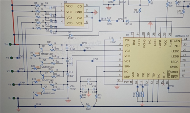

您好的团队、
您可以帮助查看以下 BJT 平衡电路吗? CB、CBR、CBS、CBM 是否都需要打开?
    我们的电池电量监测计并未正式支持主动电池平衡、因此需要外部电池电路来实现这一点、因此我无法查看 BJT。
    CB、CBR、CBS、CBM 是否都需要打开?  [/报价]
    -这取决于你的应用程序,但由于你正在进行主动平衡,那么它可能是有益的。

    您好 Alan、
    我认为这是外部被动 平衡。
    您好 Kailun、
    请遵循数据表中的参考设计、我们建议如何执行被动电池平衡。
    谢谢您、
    Alan
    您好 Alan、
    您分享的图片是无源内部电路。 客户所做的是无源外部电路。 感谢您发送编修。
    您好 Kailun、
    您共享的图片是被动内部电路。
    -这是电池电量计的推荐/典型原理图。
    客户所做的是无源外部电路
    -我已经为"外部电芯平衡"附加了一个文档,如果您希望进行被动电芯平衡,那么 BJT 不是必需的。 但是、如果您确实想进行主动电芯平衡、请参阅以下文档。
