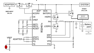

我们希望使用 BQ24610具有以下特性。
-支持双化合物-铅酸6V 或2S 锂离子(7.4V)
-输入-我们有 SMPS,额定电压为15V, 3A
-输出-我们需要15V, 1.5A(峰值)
我的疑问是、我们是否可以将器件配置为具有铅酸或2S 15V 的中间升压转换器、然后根据方框图将其用于系统上

    添加这个升压转换器没有发现任何明显的问题。

    您还能帮助验证原理图吗? (随附 PDF 文件)
    -交流-直流转换器- 12V,5A
    - BQ24610 -带6V 电池的电源路径(2S 或铅酸电池)
    -升压转换器-将蓄电池转换为12V 并在不工作的情况下运行系统
    -直流-直流转换器-为电路板的其余部分调节5V 和3.3V。

    缺少大多数元件值。 您能否提供包含元件值的原理图?
    我也仅支持 BQ24610、因此您需要发布与其他器件相关的新问题。
