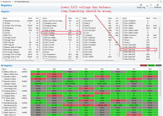

目前、我们在2S1P 磷酸铁锂电池的 BMS 上使用 BQ28Z610DRZR-R1。 在使用过程中,我们发现您的芯片采用了容量差平衡方法。 但是、在实际使用中、BQ28Z610DRZR-R1可能会错误地判断容量差、从而导致两个电池电芯之间的电压差越来越大。 在充电过程中、这可能会导致一节电芯过早达到过压保护阈值、从而 使电池绝不会达到100% SOC 条件。
因此、我们希望采用电压平衡方法。 之前、我们还发现了使用容量差异在 BQ40Z50芯片上进行平衡的同样缺点。 之后、您在 BQ40Z50-R4版本中添加了电池电压平衡功能。 我们通过更新 BQ40Z50-R4的程序解决了客户的问题。 这一次、我们还希望您可以在 BQ28Z610DRZR-R1芯片中添加电压平衡选项、以帮助我们解决当前与客户遇到的问题。 此外、添加电压平衡选项还可以提高芯片应用的灵活性、让客户有机会做出自己的选择。

    关于第一条评论、您可以从相关图片中看到详细信息、电芯1电压仅为3407mV、电芯2电压为3713mV、但电芯1蝙蝠时间为1838S、当我们使用充电器为电池充电时、我已经确认了通过示波器实现的电流平衡通道为电芯1通道。 如何解释这一平衡问题?  因此 、我们希望贵公司 能够添加  电压平衡选项、来 解决该产品的应用问题。
    事实上,第一个评论和第二个评论具有相同的含义。 但是、BQ40Z50您已经在 REV4版本中添加了电压平衡选项。 您还可以了解为什么在 BQ40Z50的 REV4版本中添加了电压平衡选项。 几年前、BQ40Z50 REV2版本上也遇到了类似的问题。 之后、通过升级程序升级到 REV4版本解决了此问题。 论坛上有关于这个问题的讨论帖子。 这是很久以前的事了。 如果您感兴趣、可以搜索它。 但我的一个即将投入大规模生产的项目也遇到了这个问题。 我需要您的帮助来快速解决问题、以便工程可以顺利进行。

    BQ28Z610不提供纯基于电压的电芯均衡。 器件 TRM 的第7章"电芯均衡"中详细概述了 BQ28Z610中提供的电芯均衡算法的确切性质。 我相信可以从上述文档中概述的电芯平衡操作中解释您描述的行为。
    Jonny。
    你好 Jonny、
    我已阅读有关平衡的技术文档部分至少五次。 从图片中、我们可以看到 cell1 = 3407mV、cell2 = 3713mV。 您能否解释一下为什么 cell1处于平衡状态、而不是 cell2?  此外、您是否已向您的团队确认 BQ40Z50 REV4添加电压平衡选项的原因?此外、您能否确认 BQ40Z50 REV2的平衡方法是否与当前 BQ28Z610-R1的平衡方法类似?
