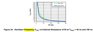

RT MIN 电阻器不符合数据表推荐的值
在我的电路板中、它是16k、不是规格12.5K
我不会在规格中将振荡器设置为1MHz、我可以最大1.4Mhz
我的电路板中的电流限制在800kHz。
如果我设置了外部时钟、则可以
请帮助
Ehud
    您好、
    RT 是影响化石的一个因素,也是小于20千欧姆,化石的陡峭变化。 您还需要调整 TDPS。
    由于化石发生了陡峭的变化、因此对于1MHz FOSE、您应该使用同步来实现。 否则、由于容差、化石可能因器件而有很大差异。
