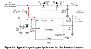

如果在导通状态下实现图9-8中的电路、R1将由于电源电流和电荷泵而导致压降。
因此、V (VS)< Vin ~= V (SRC)。 这是否违反了 SRC 的绝对最大额定值 V (SRC)<= V (VS)?

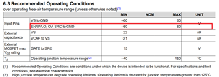

    没关系。 Abs-max 额定值规定 SRC 应小于65V、这是控制器的绝对最大额定值。
    SRC 有自己的独立评级。
